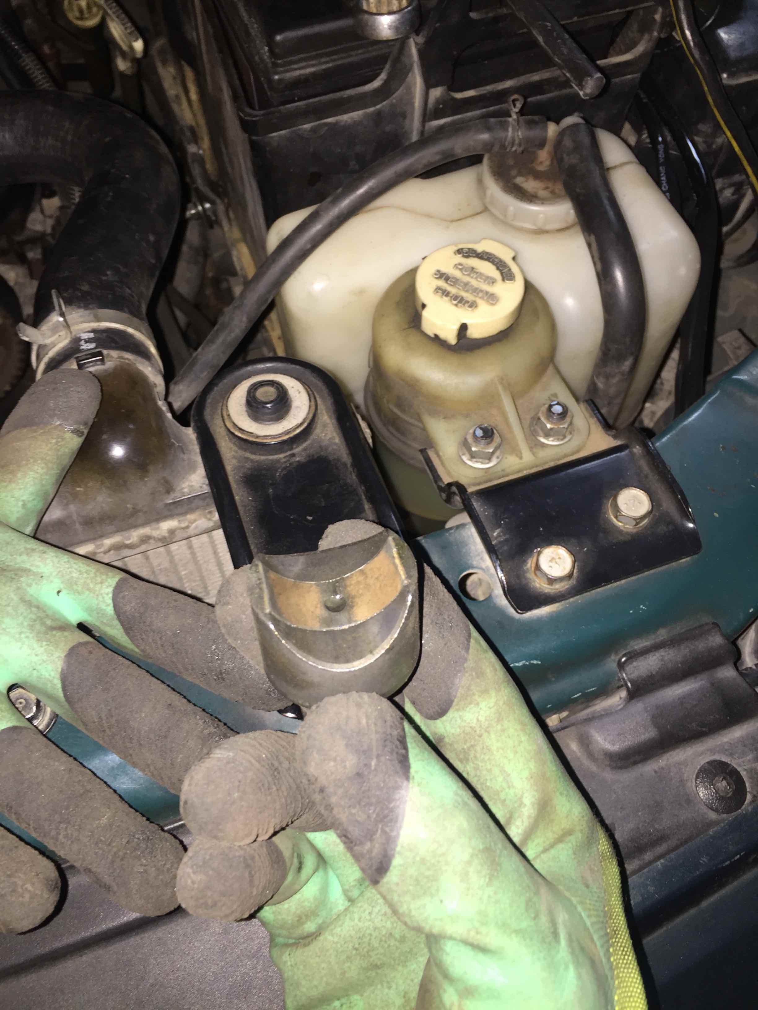

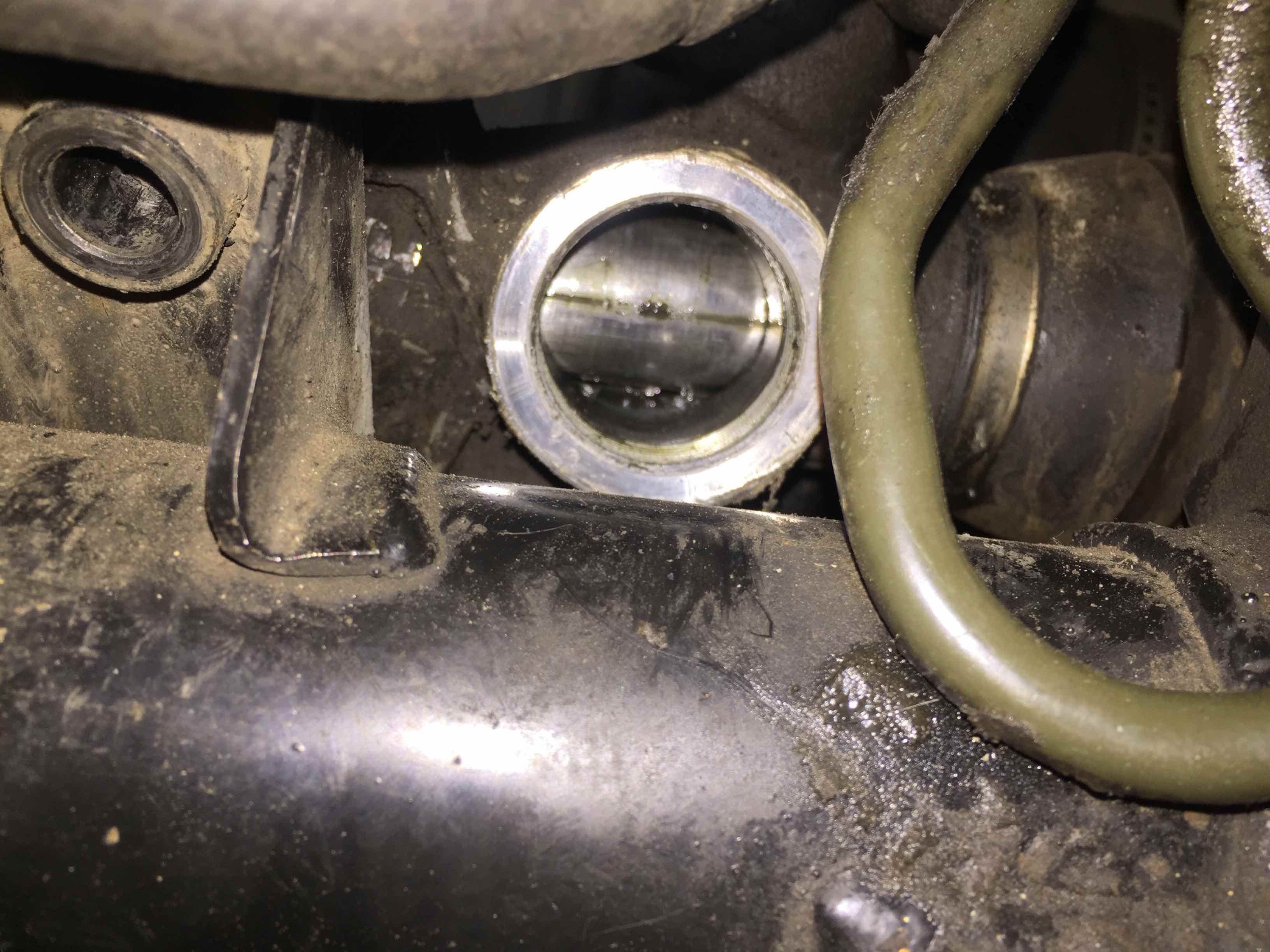

       故障现象就是过颠簸路面时靠驾驶室边的前轮有嗝咚嗝咚的声音,对于我这个患有强迫症的人来说是绝对不能容忍的,首先怀疑是拉杆球头或者摆臂球头的松动引发的声音,上架检查后处处都挺紧实,最后锁定到了方向机内球头,因为抓着内球头杆用力摇动会有间隙,问题找到了,更换即可,很简单!于是很开心的定了555的内球头杆,心想换上就可以愉快的玩耍啦!收到货直奔小师傅那迅速支起4块给我专用的大木块垫在4个支点处升起车,松开方向机拉杆防尘套,正要拧下内球头时小师傅一声惊呼,说问题不在这球头,此时千万只草泥马在我心中狂奔而过,说好的球头呢?居然不是!那不会是大问题吧!只见小师傅手抓球头里面的一节杆很享受的摇晃着,一脸贱笑的说问题在这呢,咚咚咚的异响居然是齿条和方向机外壳撞击的声音,难道要换整个方向机?便宜的也要一千多大洋啊!小师傅说还有一个办法,调那颗大螺丝!但那可调的大螺丝居然在缝隙中,看去根本无从下手,在车上调不了那就拆下来搞喽,但问题又来了,但凡拆过73方向机的朋友都知道,难就一个字,尤其是上了年纪的车,各种螺丝那个难拆,还有的角度非常刁钻,拆了一半小师傅不干了,说我也没搞过,很难搞,不行就这样开吧,也不影响性能,于是装回原样开回家中!但这种找到了原因而又不能解决的问题令人非常的心塞,就像心中的女神脱光了睡在你旁边而你却不能碰她一样,去撞墙得了!明明可以通过螺丝调整间隙,但下不去手!事在人为,于是工具齐全的我在心中谋划了起来,上次自己在家换了正时及水泵,发现73发动机舱的前部维修空间还是不错的,挺大的,能不能从上面通过工具把那颗大螺丝搞下来!于是拿起花重金刚买的维修灯看了很久,期间地库扫地的阿姨已经走过了几遍,我还脖子伸着头往机舱钻,满意的发现还是有搞头的,随即搬出工具箱开拆,水箱框架,大风扇,皮带,各个轮子,发电机,轮子支架等都轻车熟路拆了个遍,只见那颗大螺丝斜着躺在那狭小的空间里,用冲击平口起冲了几下没反应,怕把螺纹弄坏了,放弃!思考着还是用套筒来搞开它比较靠谱,肯定是要自制一个类似套筒的扳手了,好在切割机,电焊机都齐全,搞定这个问题还是比较有希望的。
       首先用面团测量螺丝的大小,外锁紧螺母是50mm,内12角螺丝可用26的六角螺丝头放进去加套筒拧开。
空间小可拧送方向机左边上面的固定螺丝和右边的固定螺丝(上面一个全部拧下,下面一个松开螺母不掉落即可),卸开方向机上的油管固定螺丝,以免方向机移动跟着变形,接着用平口起撬开方向机,给大螺丝尽量大的空间,这时就可用专用工具套入大螺丝配合接杆先逆时针拧松外圈固定螺母,再用27六角专用工具套入12角螺丝逆时针卸下整合调整螺丝,接着用卡尺测量内杆顶块到外壳边缘的距离,再调整卸下的大螺丝与锁定螺母的距离,要稍稍大于内杆顶块到外壳边缘的距离,装上锁紧,准备两个千斤顶顶入左右轮下摆臂使轮胎离地,左右试打方向盘的顺畅度与调整前无明显差别,大螺母需通过几次的调整来达到方向机即无间隙又无运动阻力的标准,可在总装前试车来确定有无异响。问题解决,这次通过自己动手而搞定了这个问题很是满意,最后通过拆装总结了一些经验,调整这颗螺丝不需要拆卸那么多的配件,除了前面说的那些配件,张紧轮支架可不拆。下面配上图片相信大家都能看懂。
