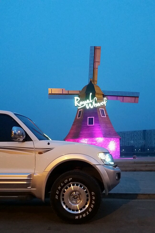

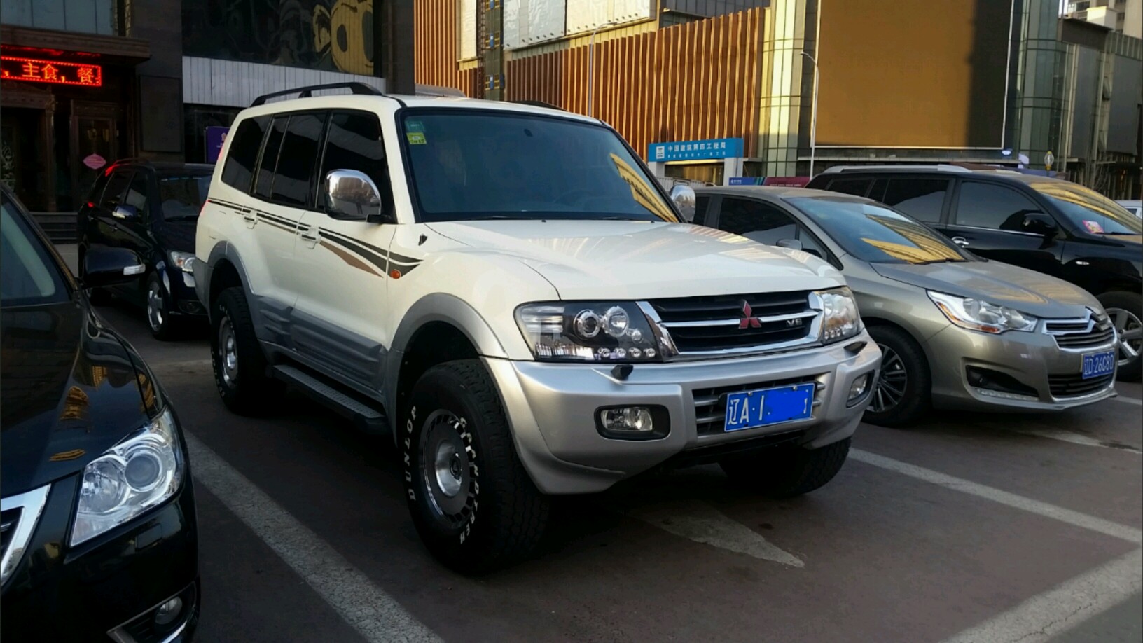

作者: 蒙D新添    时间: 2017-4-20 23:41
哥们你都改什么了

作者: 汇德凯利    时间: 2017-4-20 23:42
蒙D新添 发表于 2017-4-20 23:41
哥们你都改什么了
减震 轮毂而已

作者: DAFEIWIN    时间: 2017-4-21 22:34
轮毂----漂亮,什么牌子?尺寸多少?谢谢

作者: 汇德凯利    时间: 2017-4-23 01:10
说实话 这个卖轮毂的老板 很差劲 还是不买为妙
