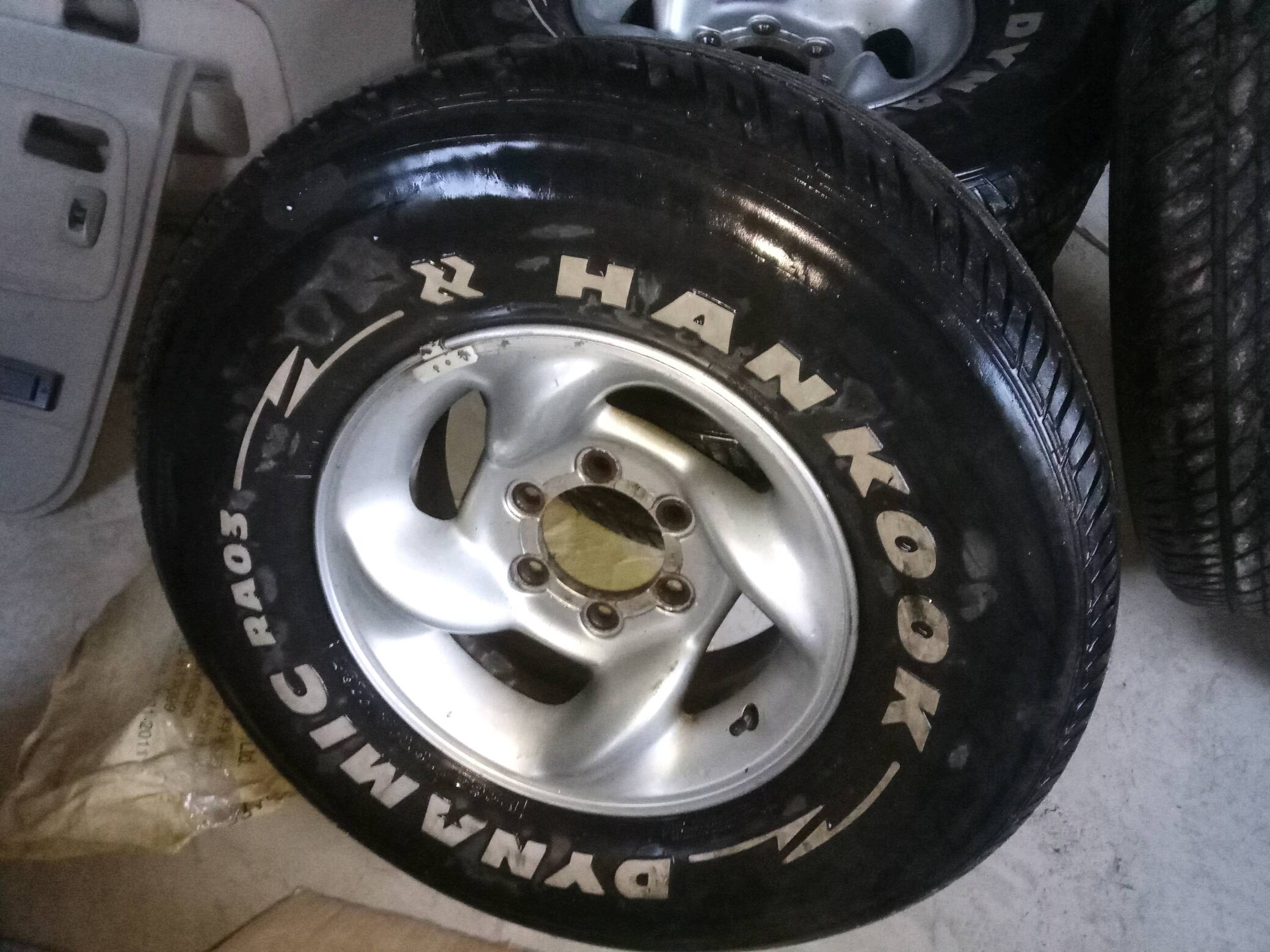

华泰吉田原车轮毂,负值5轮胎可以上31的,你的车四驱还是两驱的
作者: 此情不渝    时间: 2017-12-25 19:06
都是报废厂过来的,便宜实惠过几天我的改好了再上图,改装无底洞,适合自己就好,本来只想改轮毂现在尽管我什么便宜实惠来什么,但是改下来估计也一万多了哎……

我的也是四驱的,你去报废厂找找,我的轮胎和轮毂四个一共780元,不过我的是10款的
作者: 此情不渝    时间: 2017-12-28 08:24
避震器都要换的,另外叶子板需要小改一下,后面上增高吊耳或者加钢板韩版哪里有改装件

后面升高吊耳,前面调高扭力杆,把减震换了就升高了。
