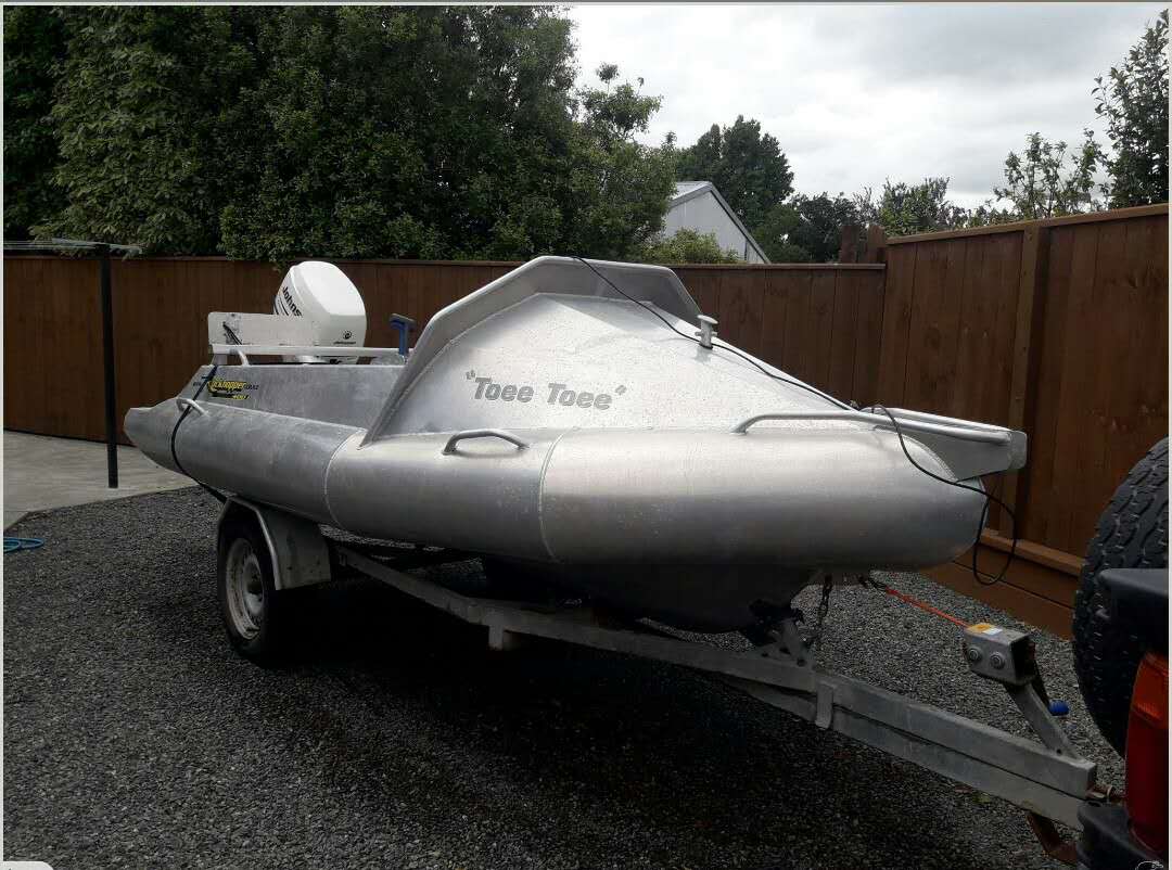

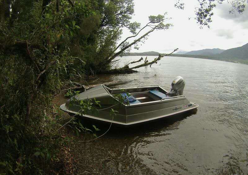

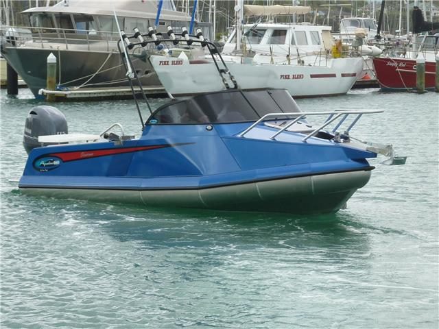

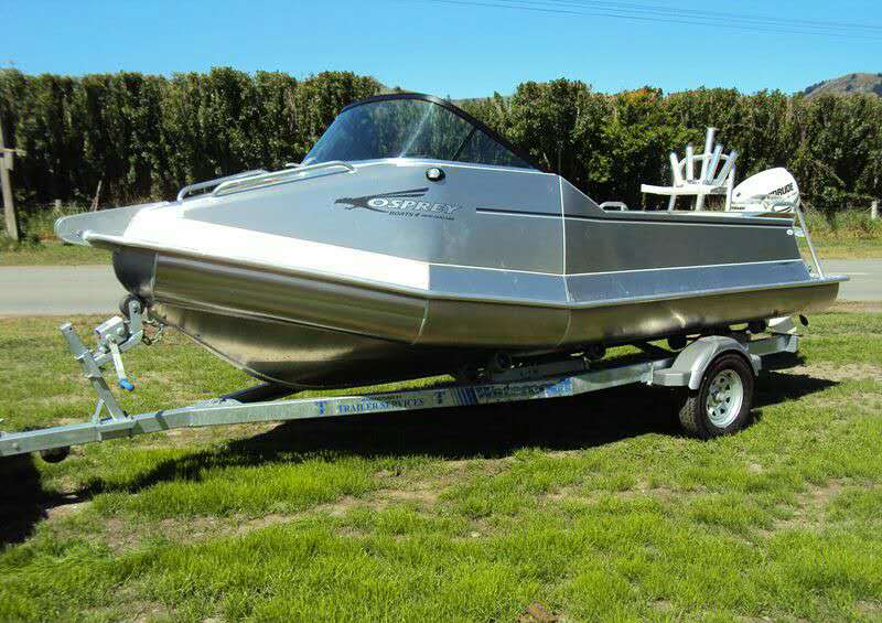

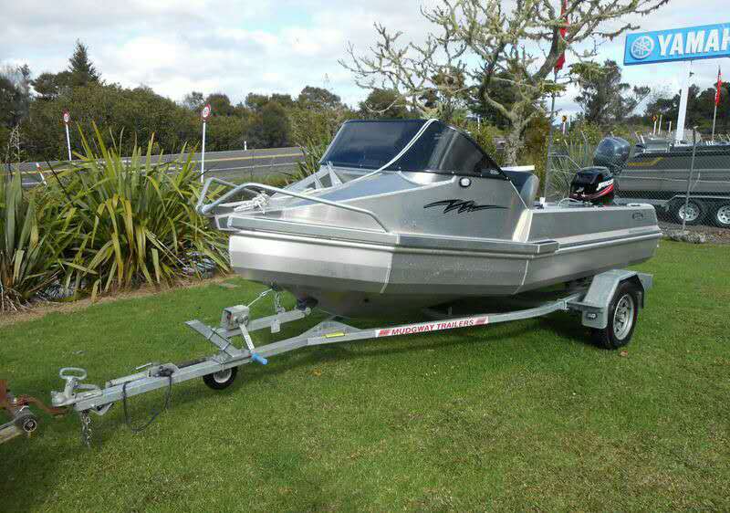

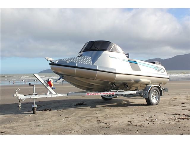

本帖最后由 水恋舟 于 2019-3-27 09:39 编辑 一直想搞一款个性化,造价不高,用起来安全,可以多用几年的铝艇。1价格,必须便宜,可分乞丐版,实用版,豪华版三个档次;2长度,4米至4.8米,陆上运输,上下水方便 ...

v底边浮筒,简称v浮艇如何!??

深v浮筒艇 有点仿rib的感觉。船型很美丽,价格会很高,望价止步了···········

v底有速度,灵活性,储备浮力要比双体好一些。吃水浅,上舷离水面距离近,上鱼方便。这个船型是v底边浮筒,重心靠下,浮心靠上,双体浮筒浮体在下边,重心在上边,比相同长度或级别的单体船要好。边浮筒跟双体相比,个人觉得重心越低稳定性越好。当然双体甲板平整,可利用面积大,不用担心排水问题等有优势。
