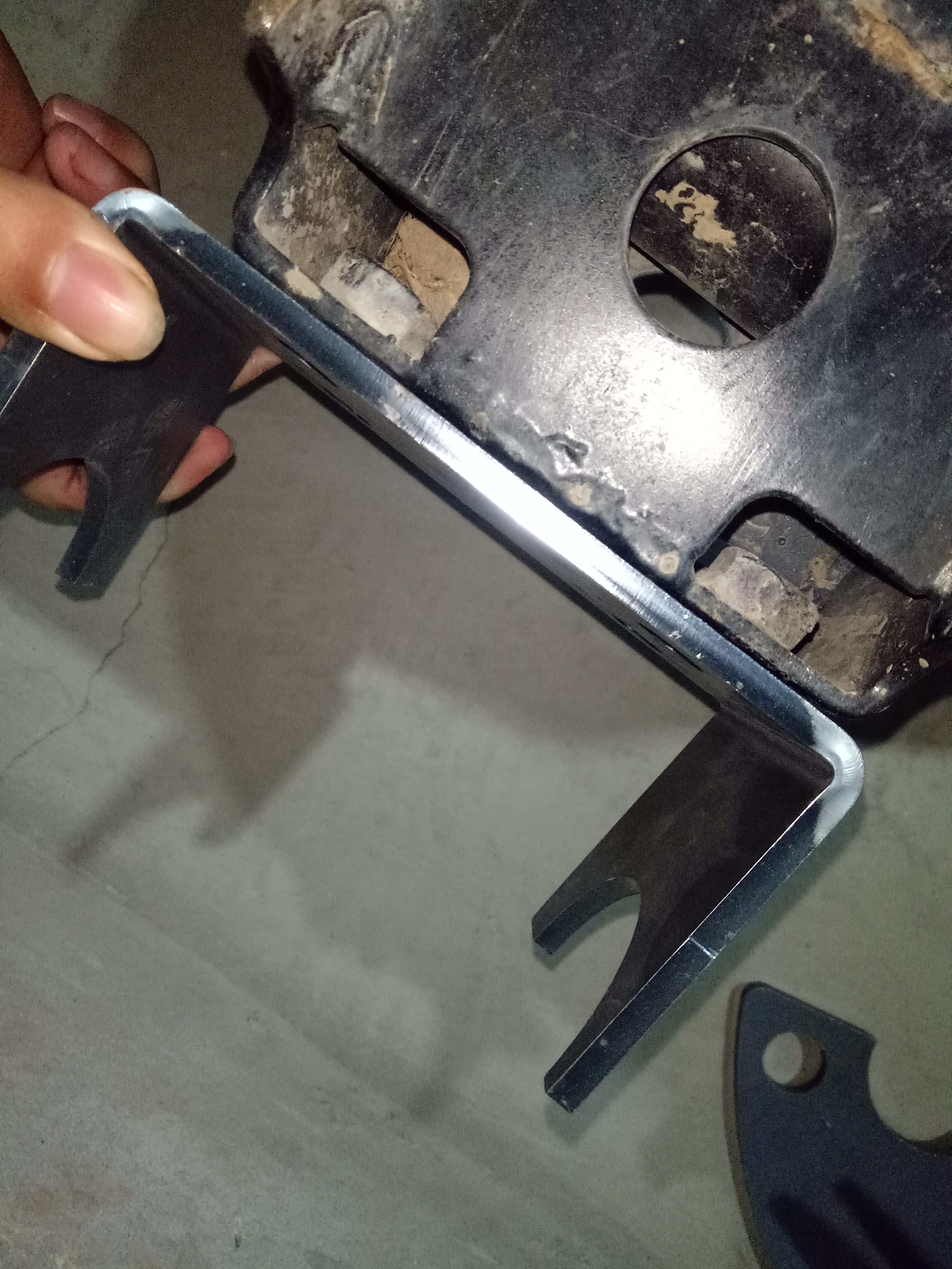

这里强调拖车钩因为懒愿意自己开发就淘宝买勇X牌拖车杠虽然做工般但价格便宜啊过···
第一次拖车就给拖变形点点安慰自己反正擂坡坡都用这台车无所谓啦后来又用过几次都没啥问题直到后来有次需要拖板车拉赛车出去才发现后杠已经马就要断裂后怕····
OK只有自己来款式就照原厂做吧唯目标加固 加固 再加固
先跟勇X牌材质做工对比
大体成型的样子
装车测试
搞定!拖过几次赛车完全没有任何问题,就是车动力··· 换车也因为这个原因····
