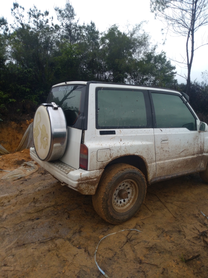

从四月份偶然得到这个维他奶车子后对它的兴趣越发浓厚。因为要更换一些配件,上网到处找后来又加了一些微信群和QQ群。认识玩这个车的朋友越来越多。每天都在群里讨论交流乐此不疲。每到周末就想着约上几个玩车的朋友寻遍周边适合玩车的地方去撒野。从6月30号第一次缓缓玩过一次后再没聚齐过,大家都太忙。我们有时候按捺不住玩车的念想就独自或是两台车出去玩一下。有时候只有自己一个人实在无聊就拉上八岁的儿子一起去玩玩。还好这个车质量真是没得说,二十多年了,被转手几次到我手上依然能跑能冲。上山下河无所不能。曾想着换大点或是柴油发动机,但是囊中羞涩,再说这个1.6的动力也还不错,只要不是去比赛或是极限越野也用不上换那么大的动力。只是心疼油耗。这个小车虽然不重,但是油耗却很感人。一块多一公里。加上疯涨的油价,都不舍得用力踩油门了。平时把车停在小区绿化带里,每天下班回来时去车上坐一下打着,轻踩几下油门感受下这个老家伙生命的气息心里也舒服点。只希望油价不要这么疯涨下去也好让我能尽兴地深踩油门感受它强劲的动力!

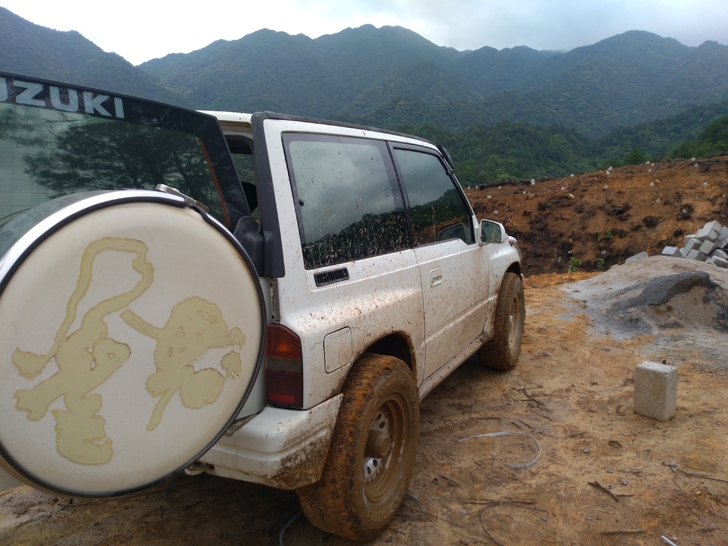

去果地弄得全车都是泥

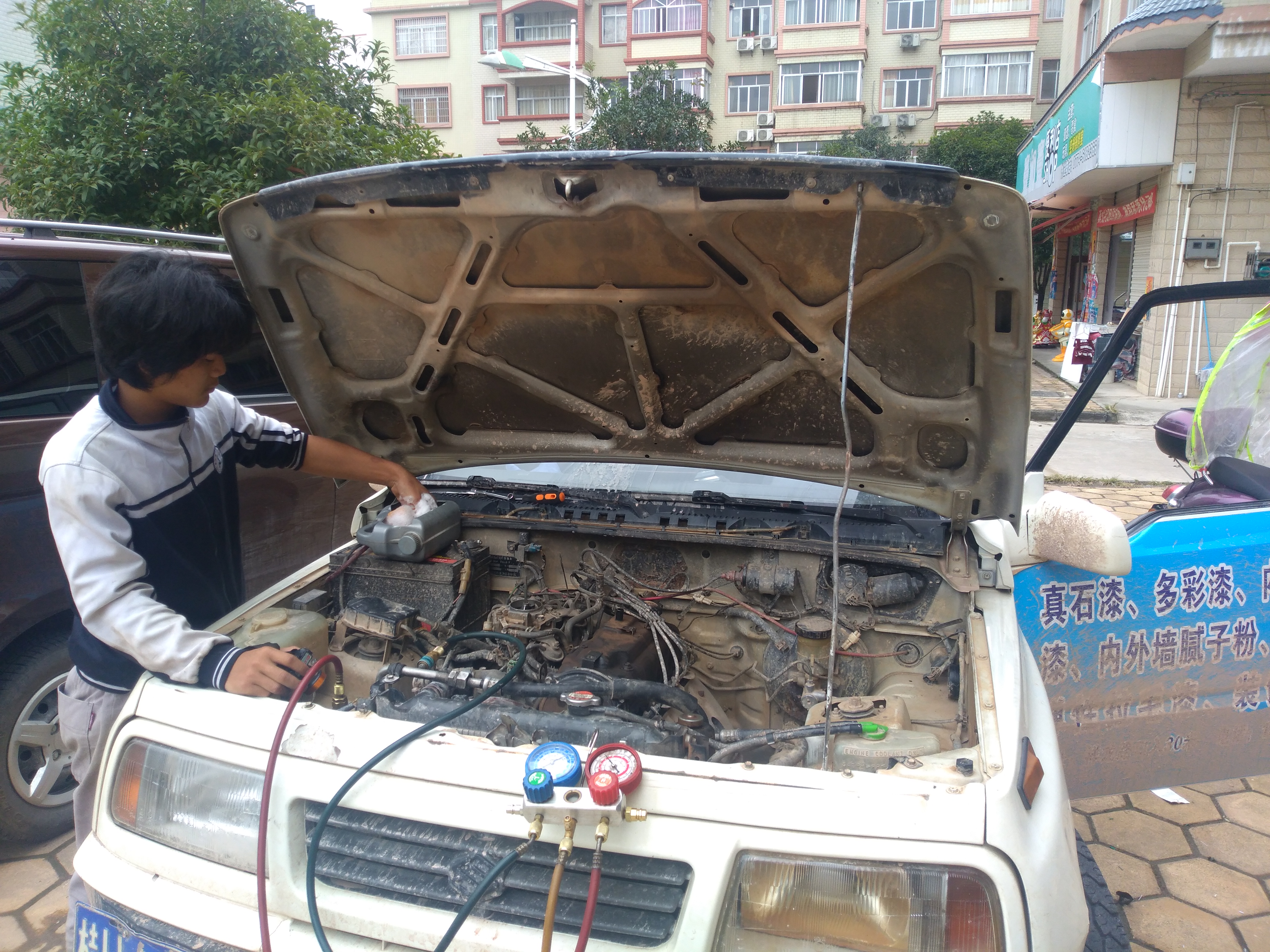

才买来时空调不制冷就买个新的压缩机,可是充两次制冷剂还是不行,换一家修理厂仔细检查才发现是连接压缩机处的一个密封圈损坏,害得花了千把块折腾。原车的压缩机根本就没坏

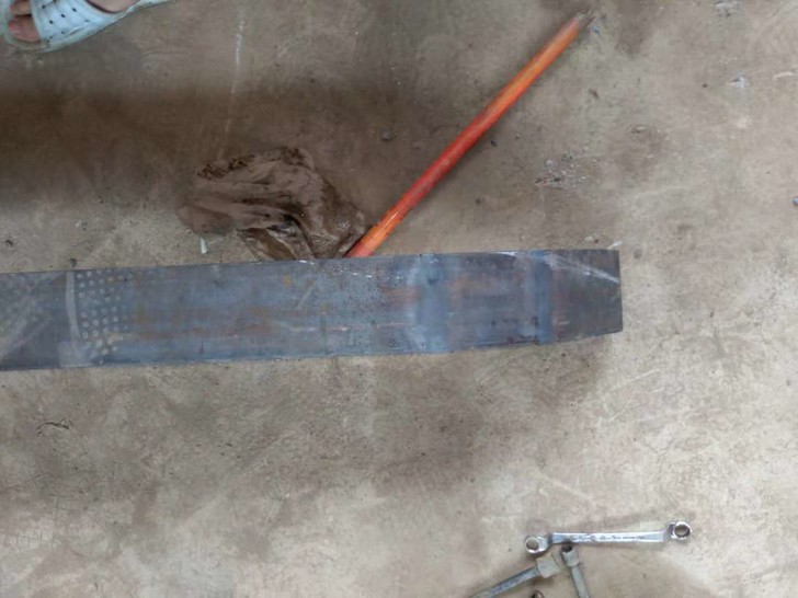

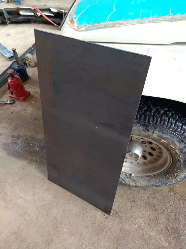

有时去玩担心前面碰到就自己买了钢板切割做防护板

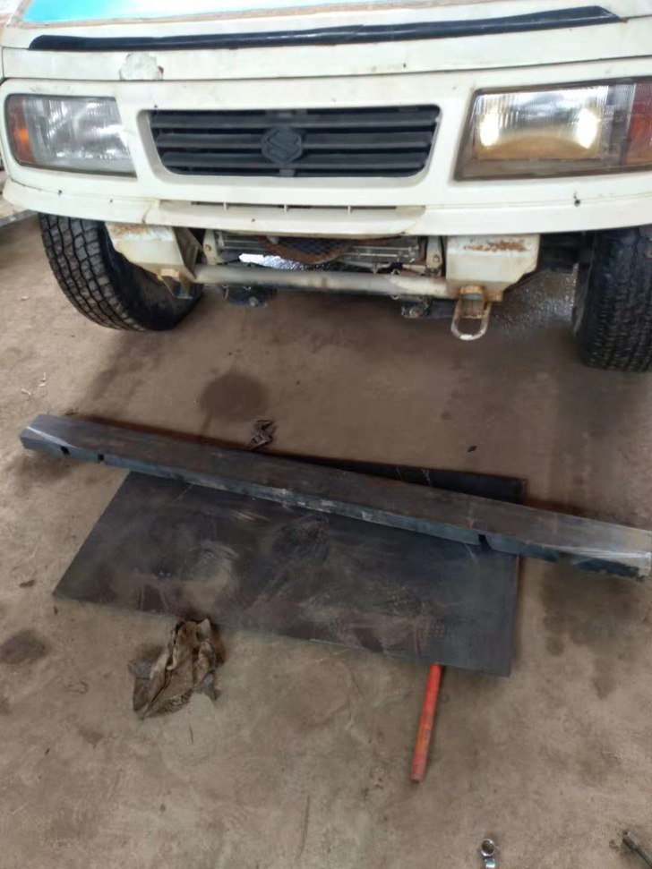

用钢槽改装前护杠,有了这个在丛林里横冲直撞就不怕了

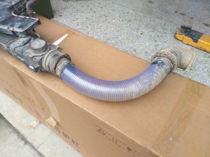

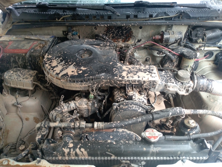

原车的进气管就用这个代替了,蛮好的。还打算就用这个加长点当涉水喉呢

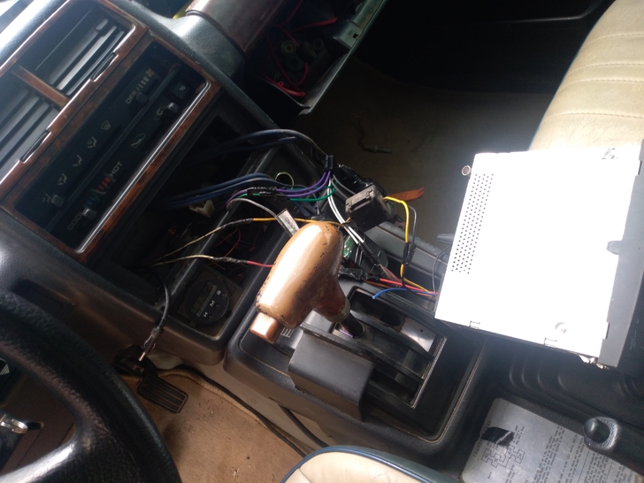

以前车上的CD坏了又换了个,音质很不错

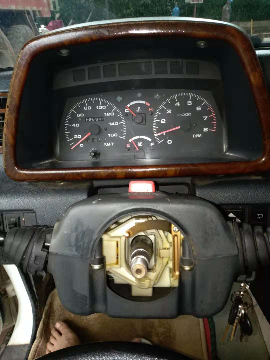

方向盘也有点松旷,让师傅帮调整,后来自己又调整了下
将钢槽切割折弯弄得和车前面一致
嫌修理厂的没调好方向盘自己又调整一次后还是有点松。毕竟是二十多年的车了,想让它跟新车一样如处女般紧窄也是不可能的啦
加铁板和铁杠
初步成型

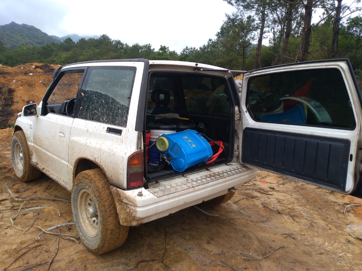

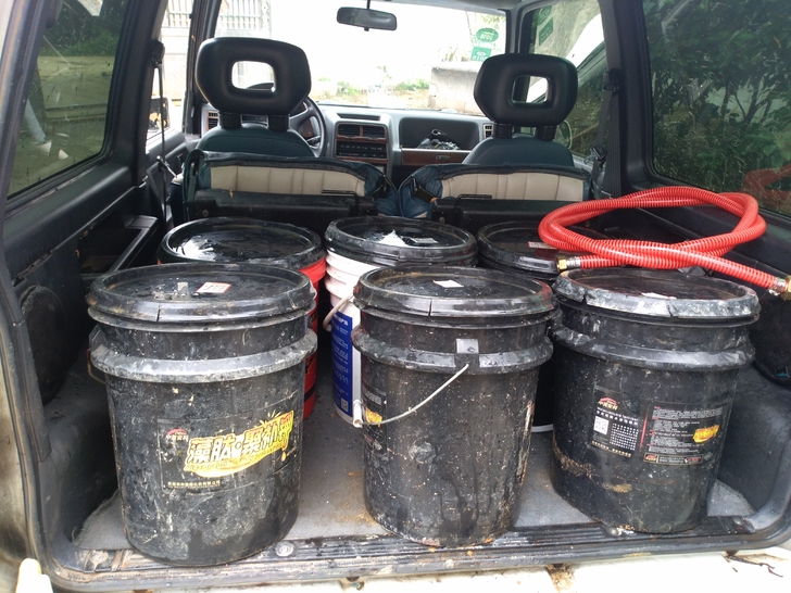

拉六桶肥料上泥泞的陡坡很轻松

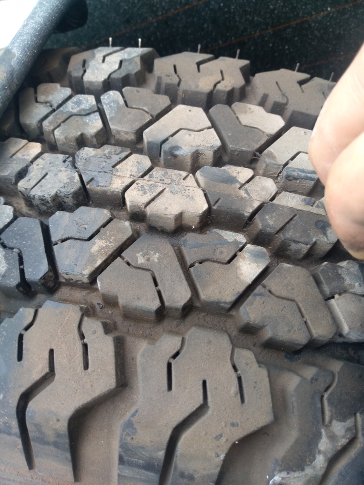

泥把轮胎花纹都糊住了仍然轻松上来陡坡,两万块还是花得值,不用自己嘿嘿嘿走几百米山路了

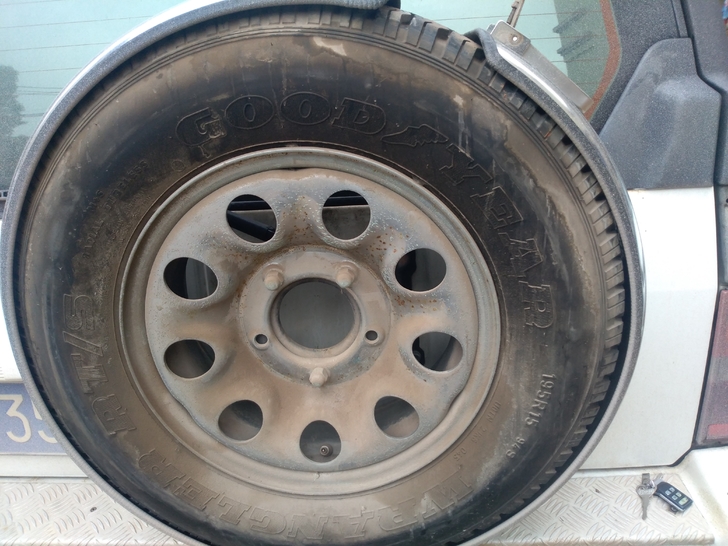

原装车的轮胎轮毂195、15、94S的有用得上的吗?便宜出。反正放着也没用。全车换了大号的轮胎轮毂
备胎从来没下过地都落灰了

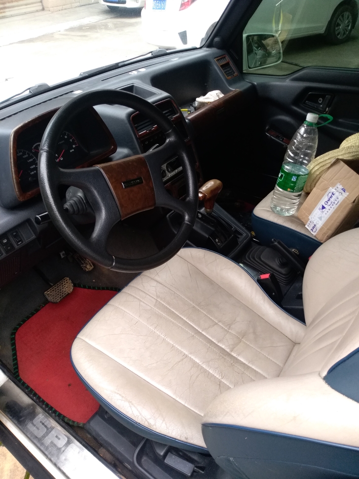

车内的垫子后来扔掉了。座椅成色还不错
