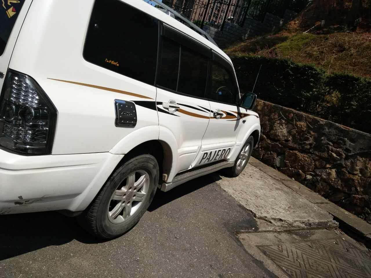

想入手一台03年的山猫,看了车,说是3.8的排量,但是我找了很多资料说只有V77才有3.8的,而且是在05年才有这车,求行家指点顺便帮忙开个价,外观7成新,试过车动力输出正常,对方开价7.5W,我开的7W卖家还不愿意出。

仪表盘白底确实是V77的,具体看车辆铭牌啊

77发动机不一样

还是要看发动机!!!你看外表不准

V77好像是04年才有的,看表盘只有4档自动,并且侧面示宽灯上方没有3.8V6标牌

77是5速变速箱,这个仪表上只有4速
