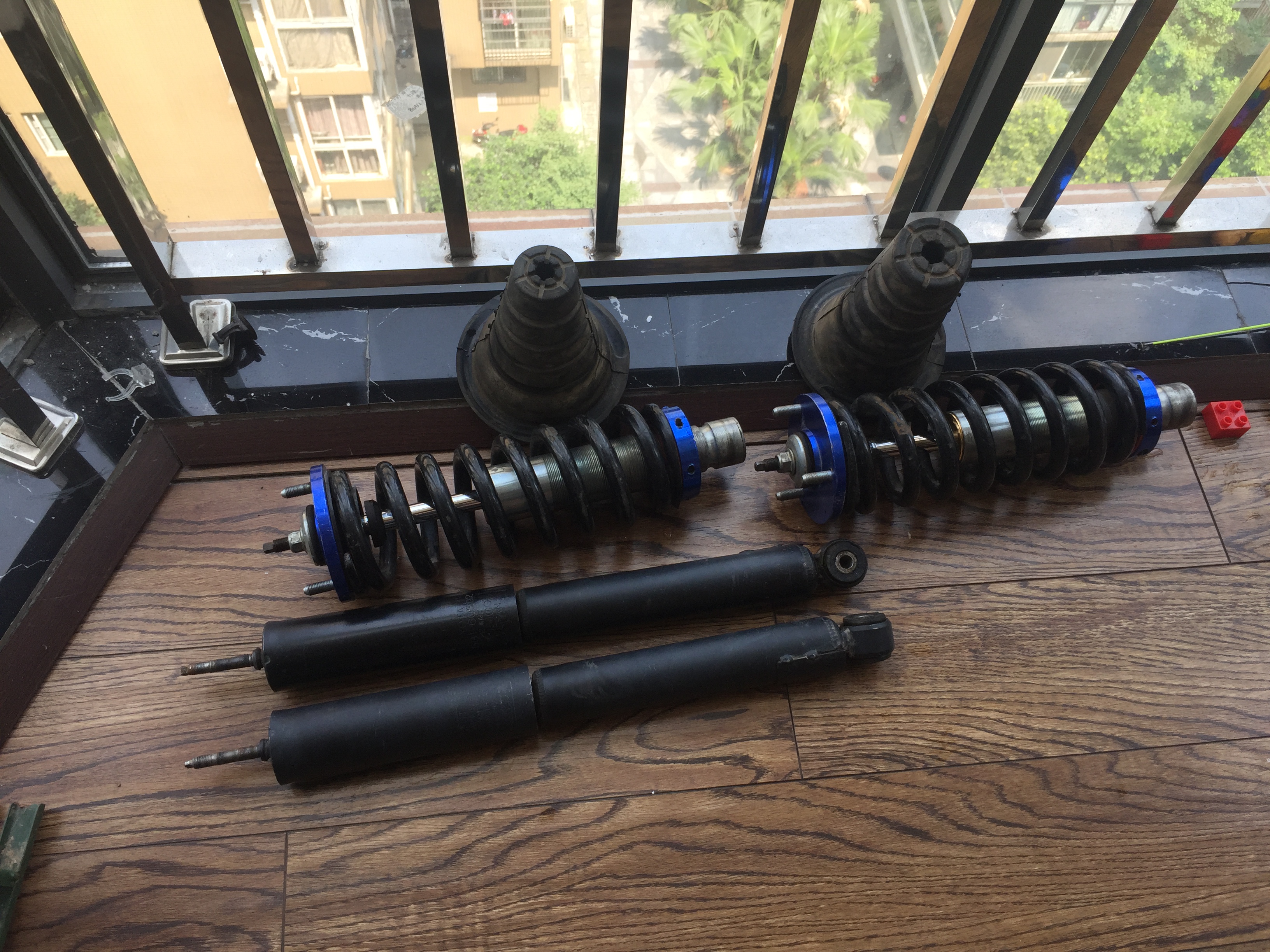

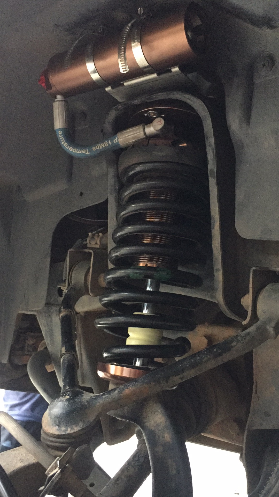

入手爱腾以后,感觉车身原厂减震偏硬,车身高度也不满意,按照各种车友推荐折腾了好几套减震,一路坎坷,幸好现在感觉还不错,分享一下。

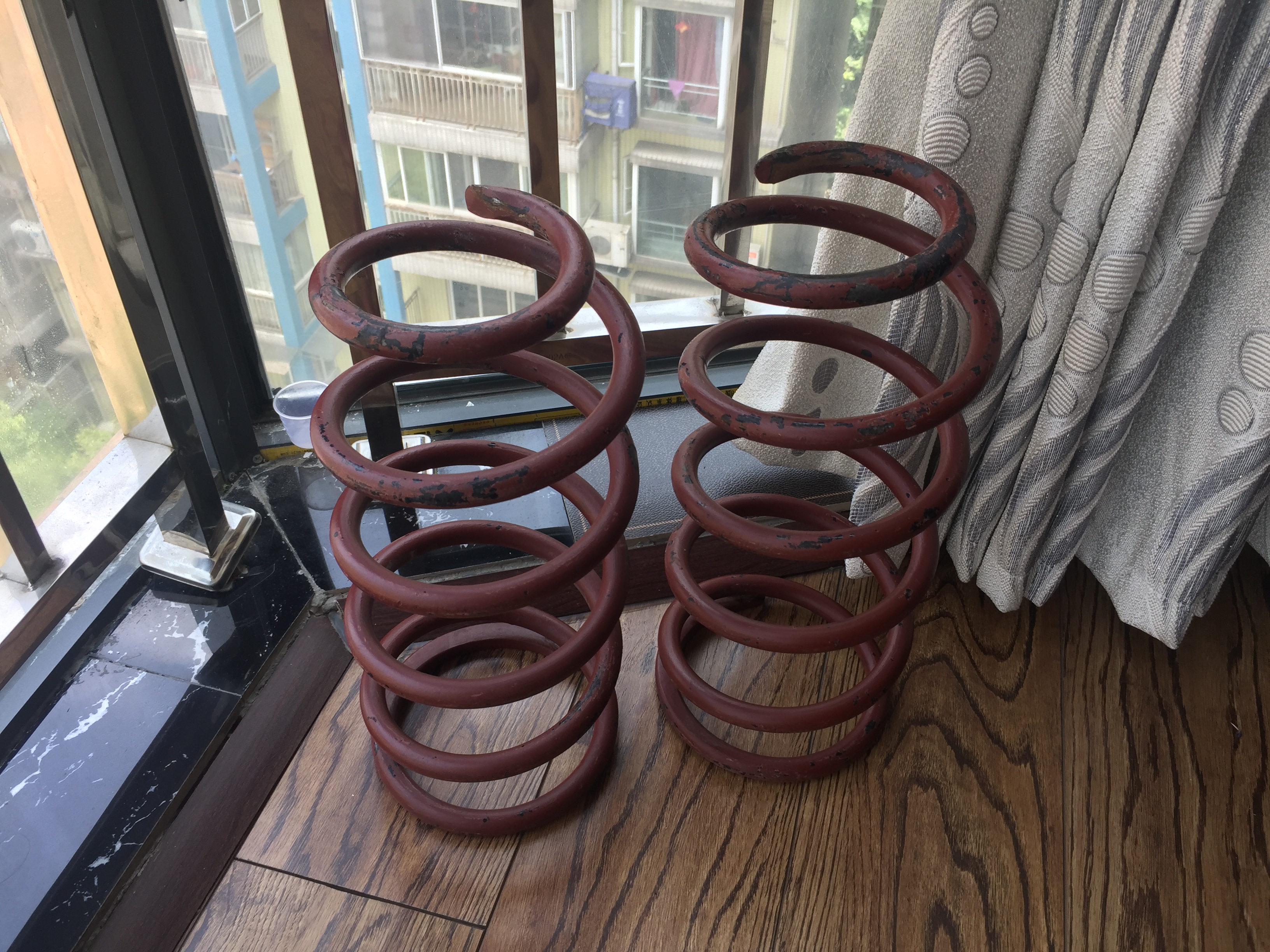

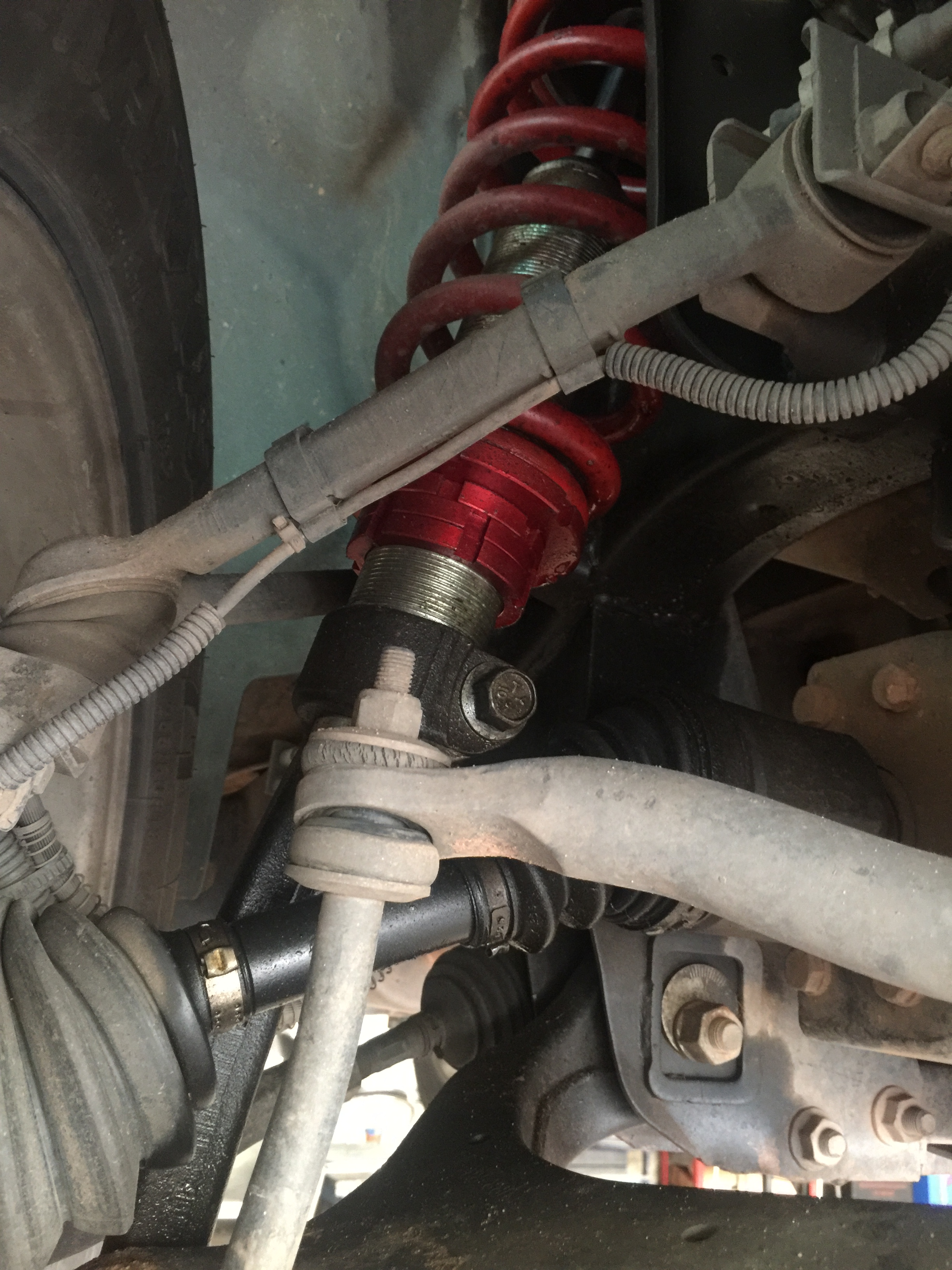

先换了套车友推荐的蓝天一代单通前氮气,加钧瓷哥改装的霸道后减震
后减震霸道的
这弹簧也是霸道的,这套减震车身身高了大约9厘米,传动轴夹角变化后,低速起步20码左右车身会有共振,通过切割传动轴座子,共振现象杜绝了。高速过弯没什么问题,160时速平稳,缺点就是还是硬朗,跟原车的减震效果差不多,我虽然喜欢车身高点,但同时还是喜欢能够有更柔和点的感觉。

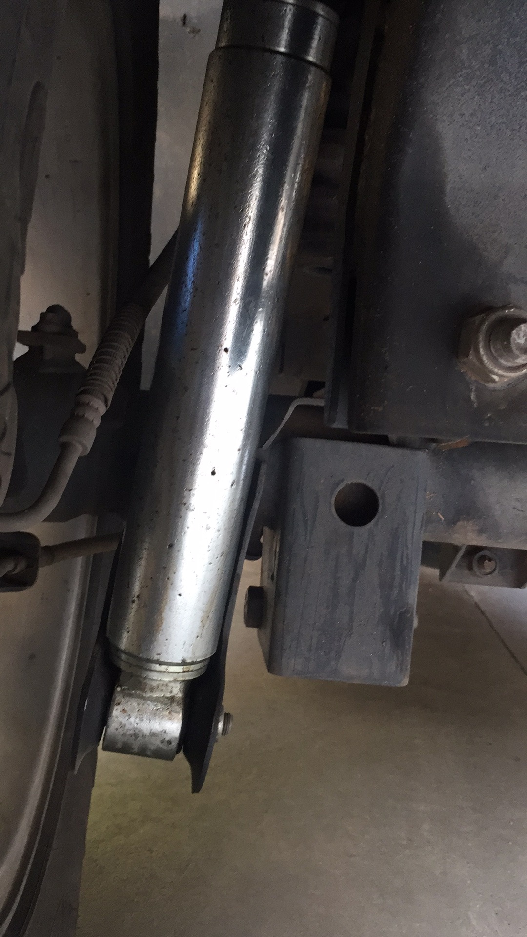

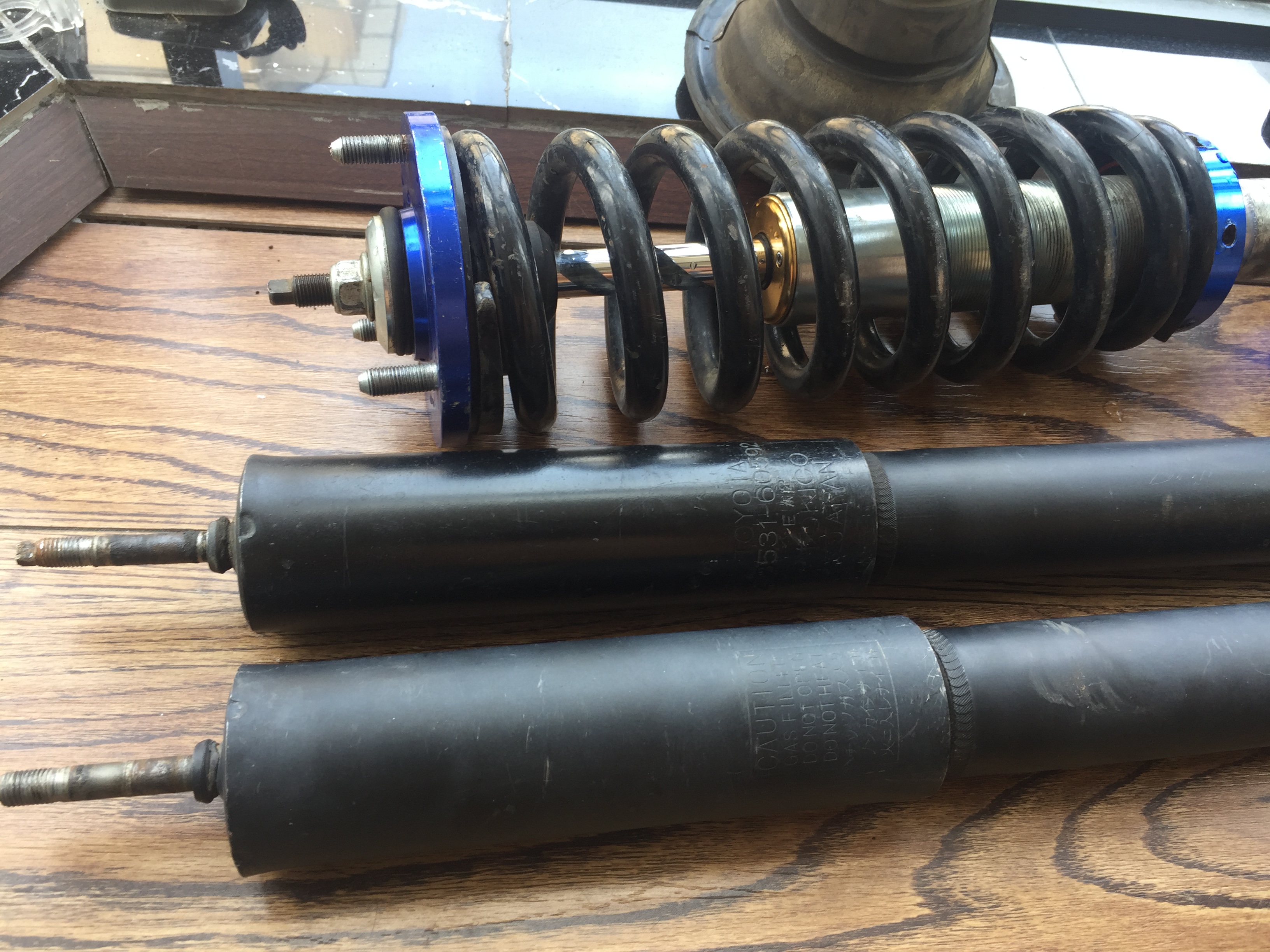

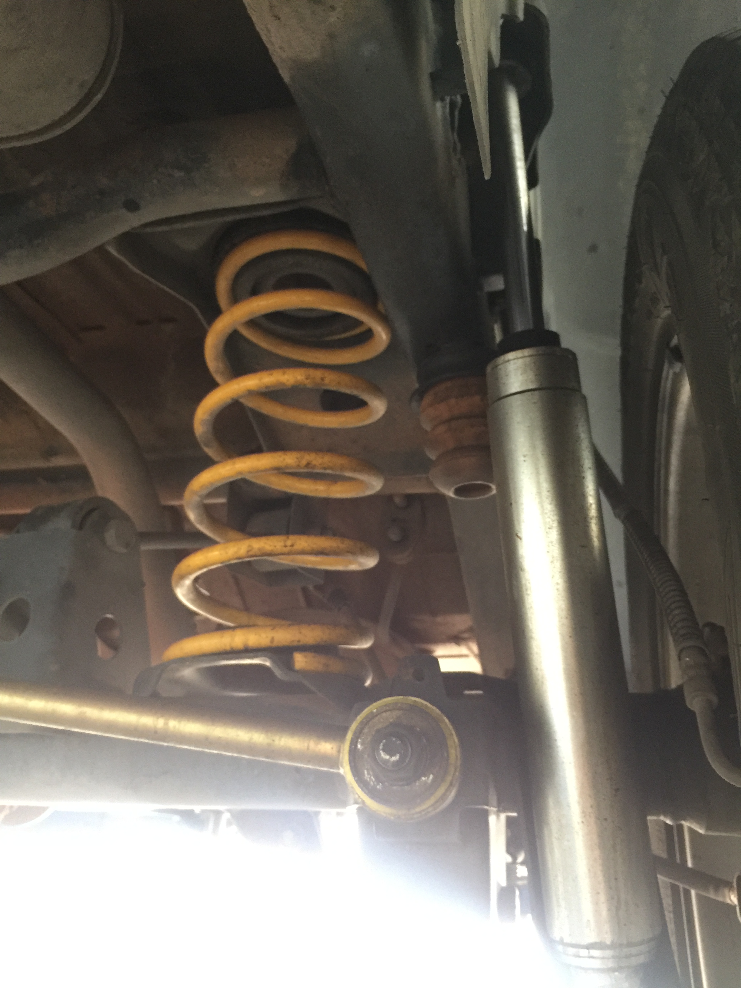

再次更换蓝天的改装减震套装,这套减震换下来,车身高度升高大约6厘米,前面是有绞牙可以调节高低的,但没用上,这套减震缓冲还不错,车身过坑洼柔和很多了,可惜先天不足,没用多久就纷纷漏油了,听蓝天说已经停止发售这种减震了,应该是无法承受爱腾的2吨体重。
漏油了

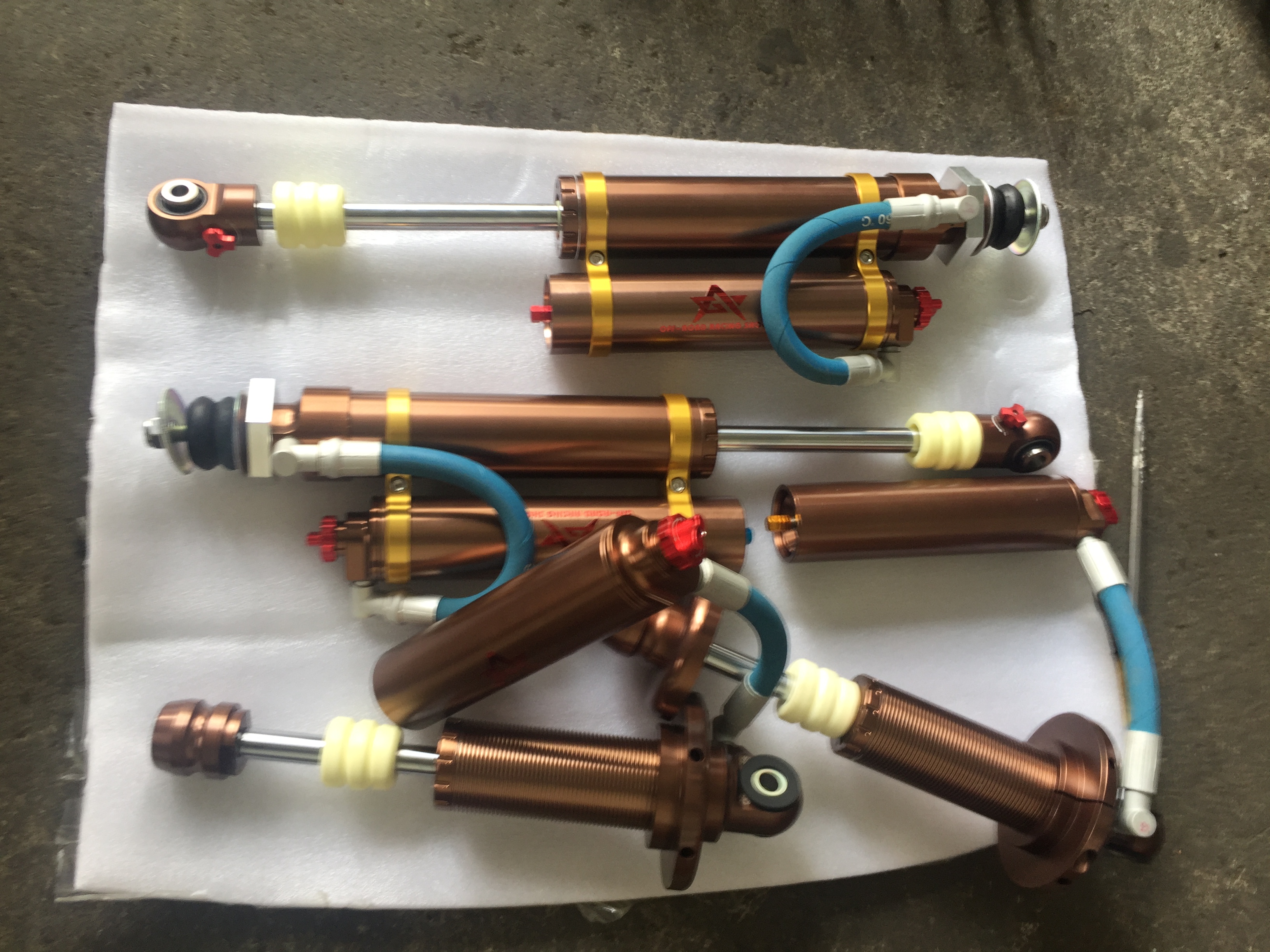

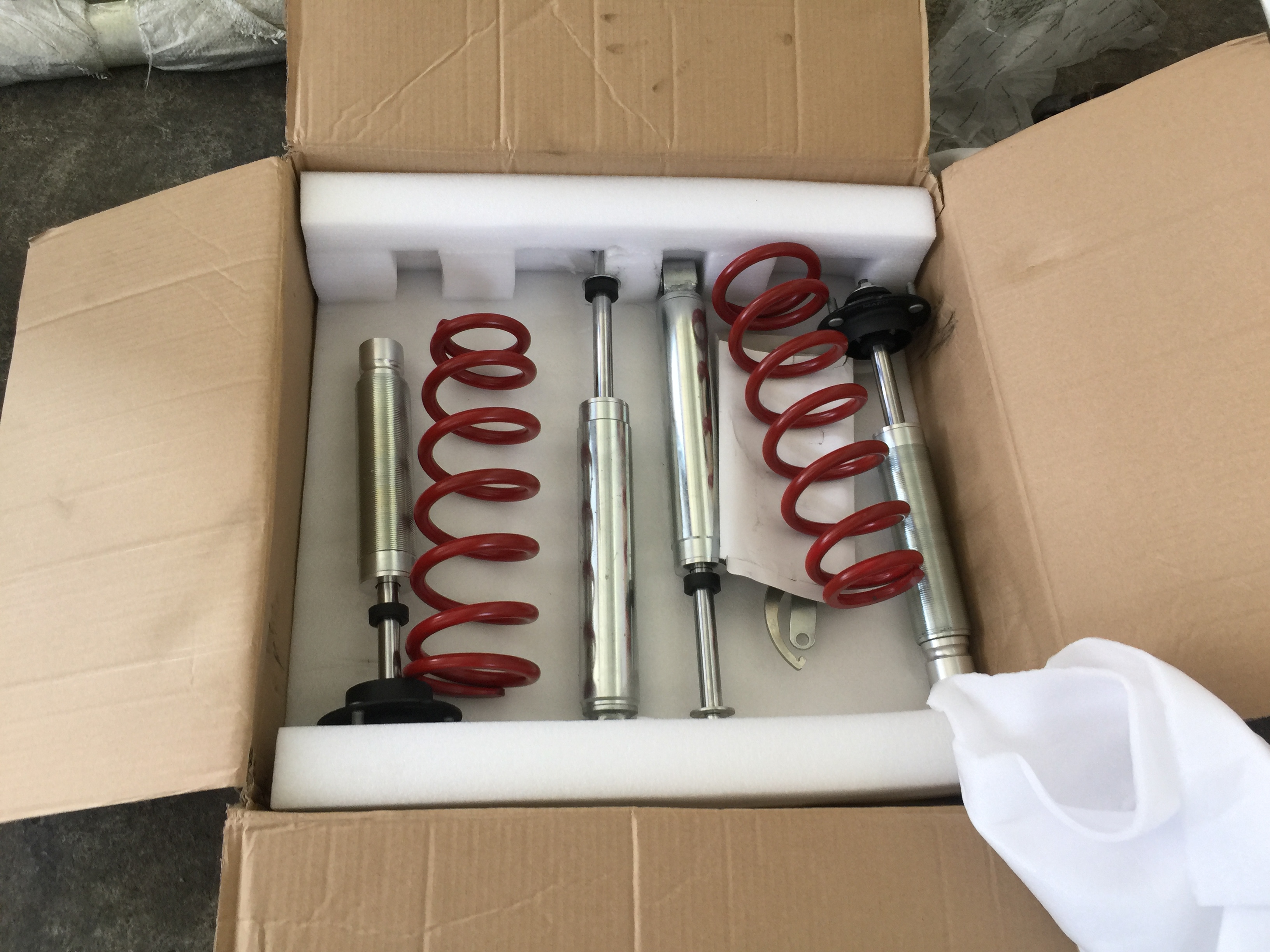

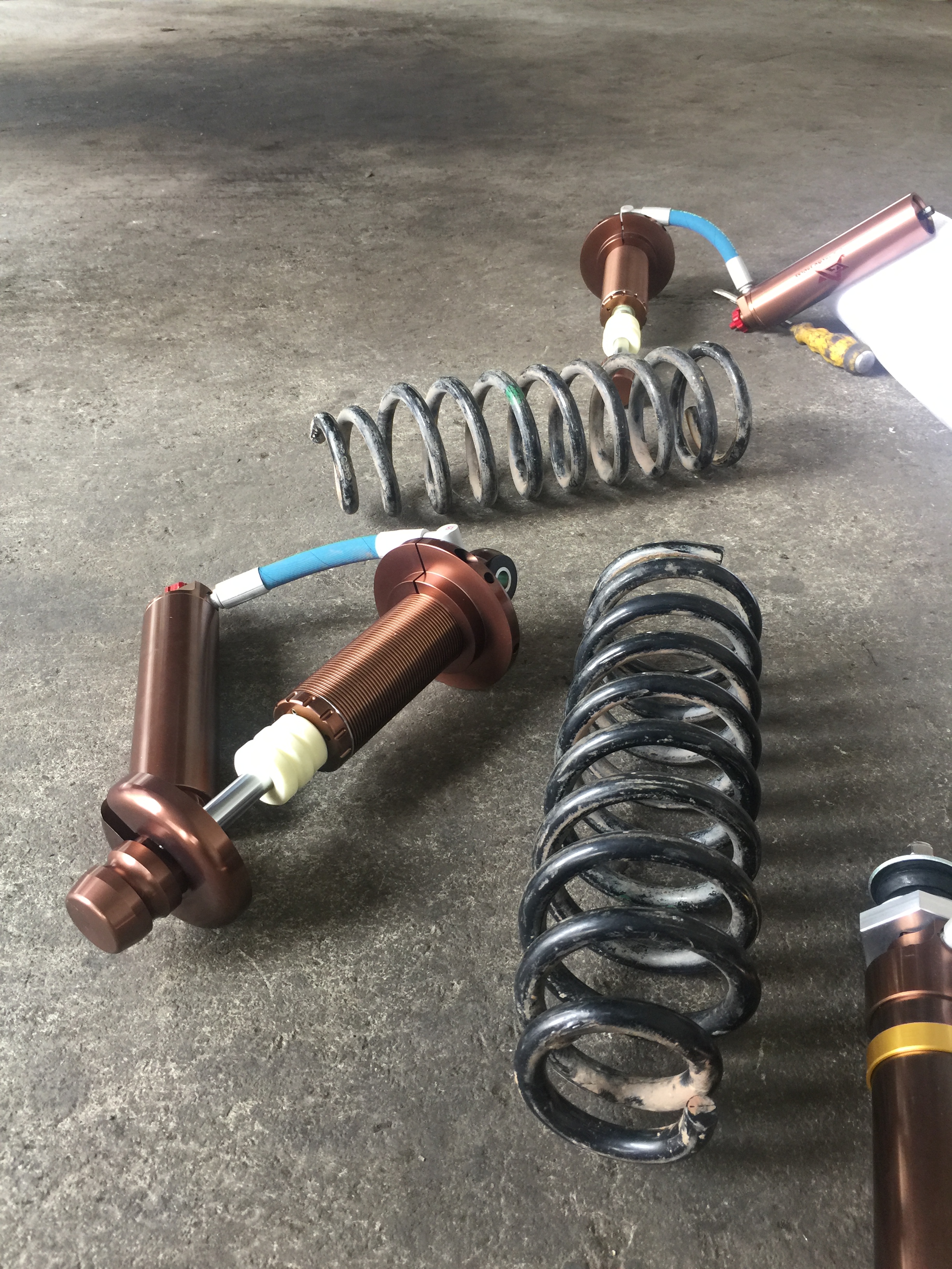

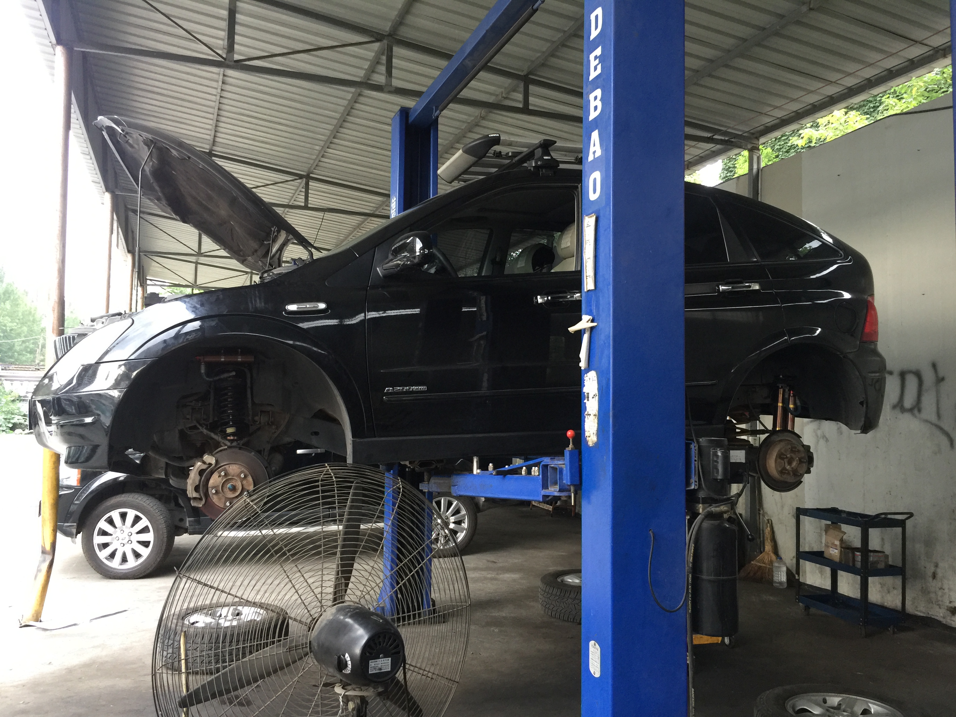

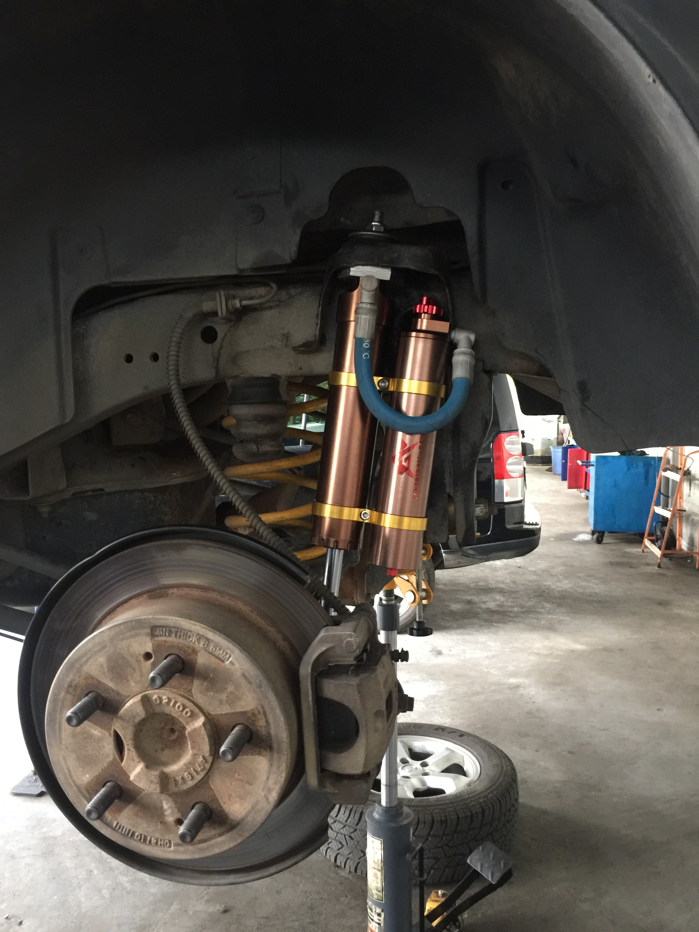

四只减震都漏油以后,车身全靠弹簧支撑,高速走一百二遇到个起伏,车身就前后摇晃好几下,很危险,赶紧更换了蓝天的最新一代双通氮气减震套装。
又换
这套看起来还是做工精美的
样式我还是很喜欢的

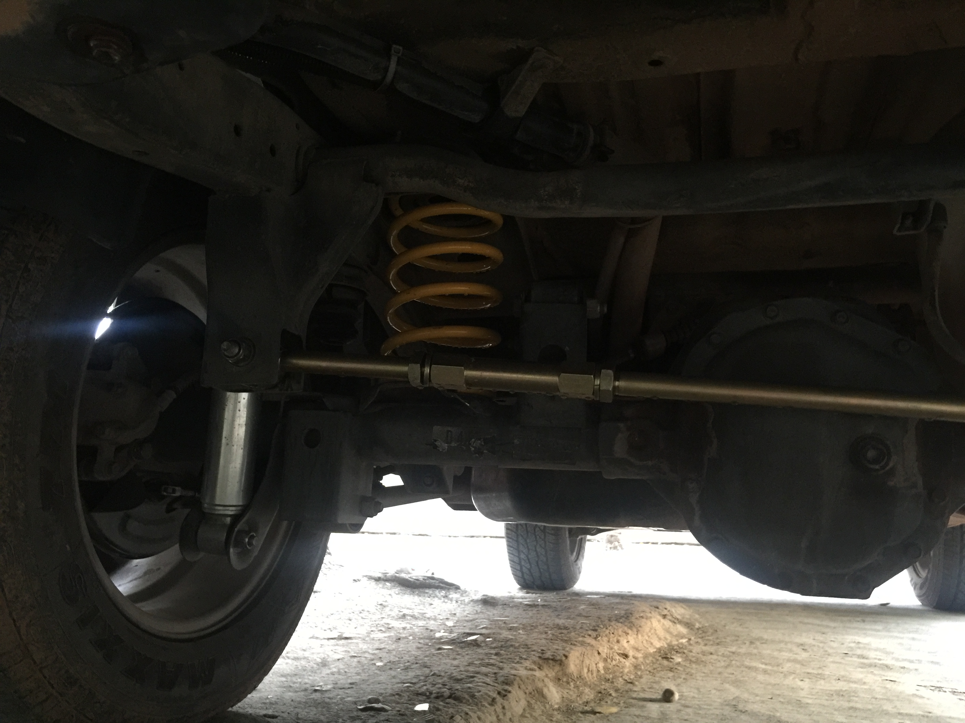

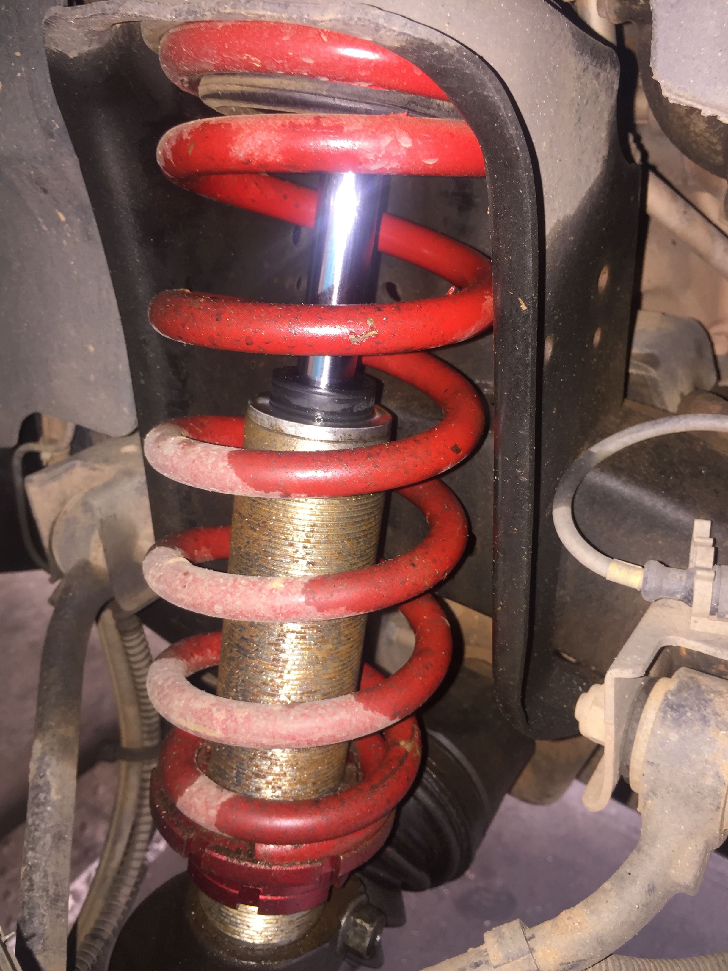

前减震搭配原厂前弹簧
后减震搭配蓝天的订制弹簧,据说还有更柔和的,这套暂时感觉还行

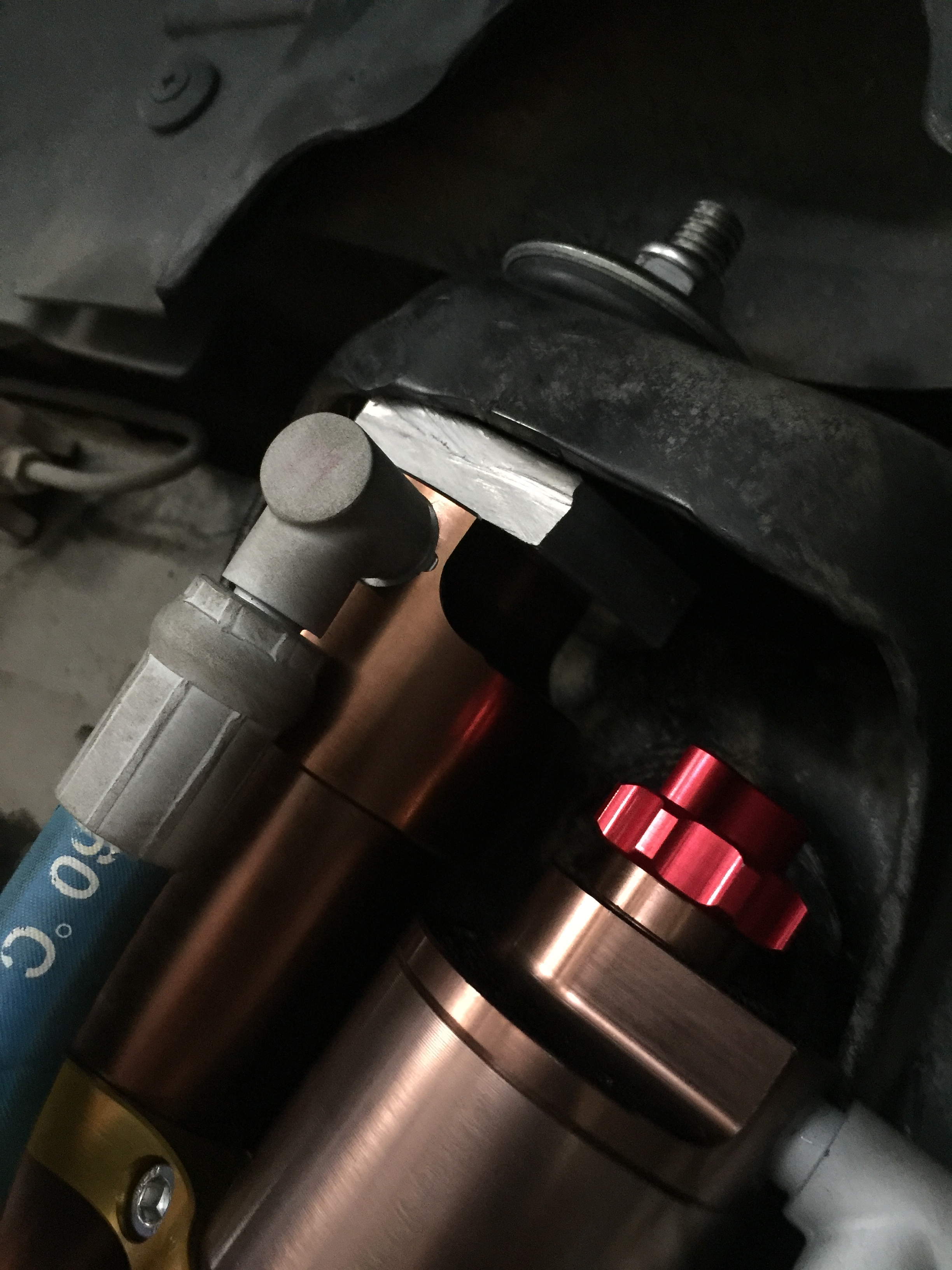

爱腾安装还是有点小插曲,个别小零件需要简单加工一下,才能顺利安装上车

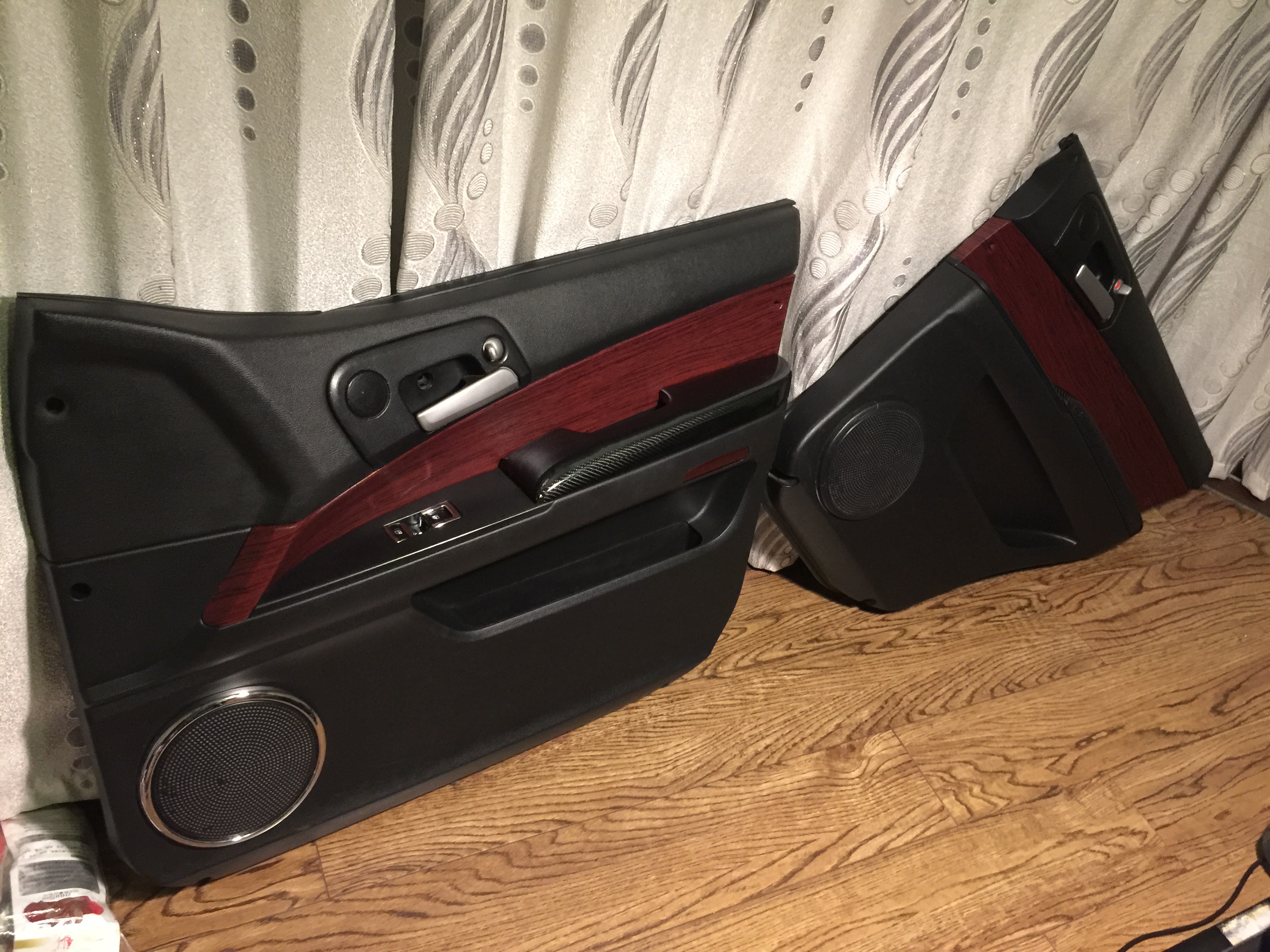

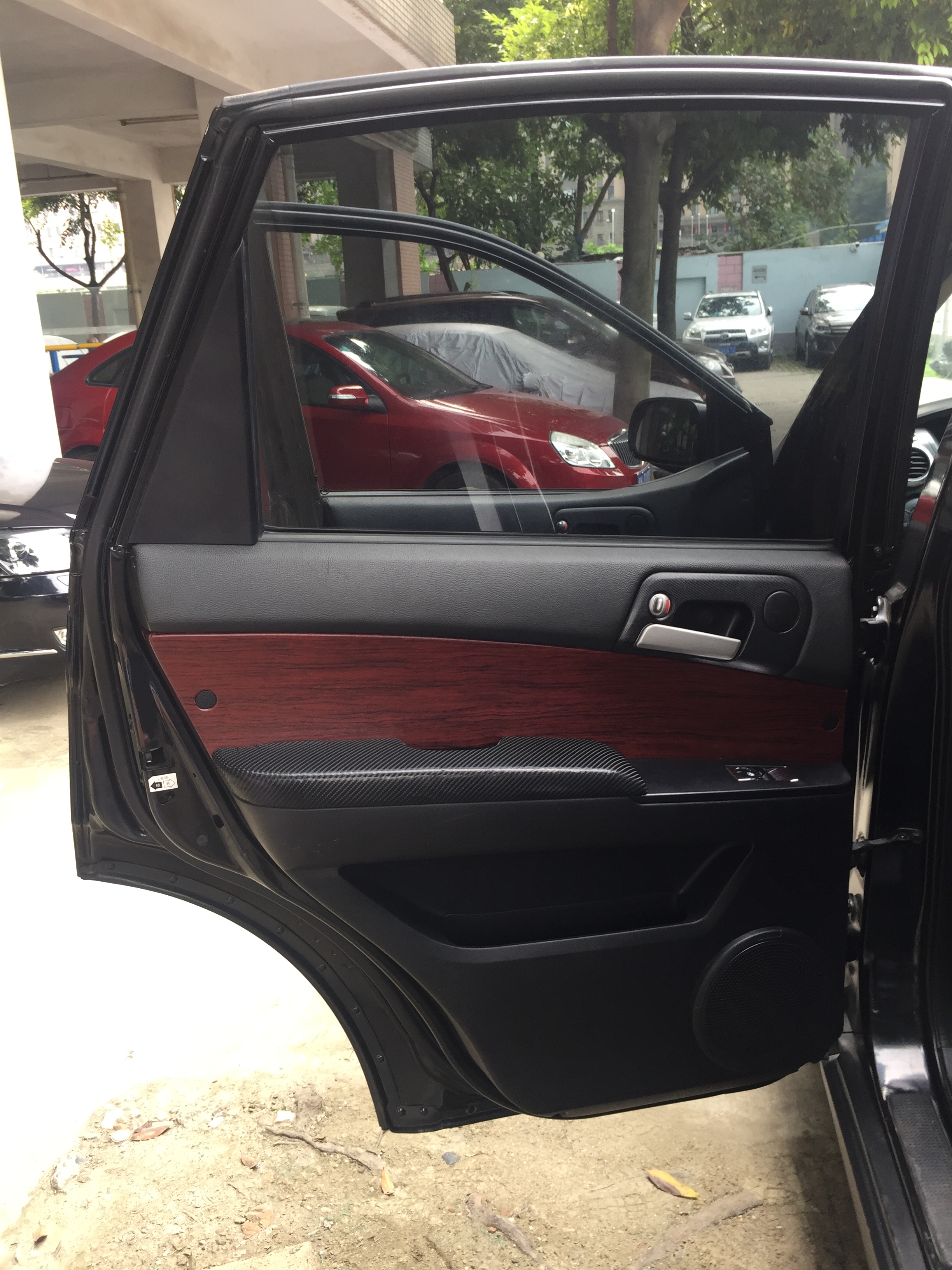

没事干,把车门内饰自己动手加工一下,贴点木纤维,感觉更美观
哈哈,有木有豪华的感觉出来?

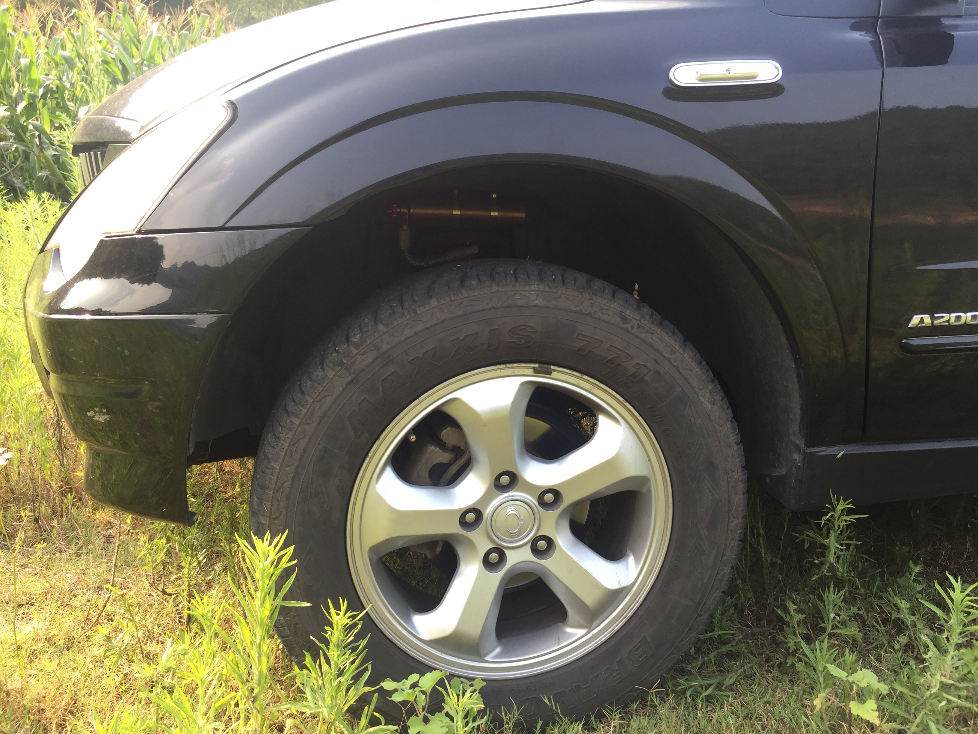

新的氮气套装,车身升高约8厘米,自我感觉高度挺合适的
出去钓鱼顺手拍一个,感觉还是挺不错的,上车五百多公里了,计划下周再跑个2千公里长途感受一下,以后有新的心得再分享。

 楼主| 发表于 2017-9-6 17:08 | 只看该作者
自我感觉还是不错的,每个人的感受都不一样。原来过个坑洼后面感觉跳起来的情况没有了。

 楼主| 发表于 2017-9-6 17:11 | 只看该作者
新氮气减震前段时间有一只出现了轻微异响,问了说是可能油封发出来的,不过我前两周跑了五千公里磨合回来以后,没注意到什么时候就没有声音了,现在很爽。

注册2010-9-9
 楼主| 发表于 2017-9-15 22:49 | 只看该作者
折腾0 发表于 2017-9-14 11:12
老兄,这套舒适度怎么样
还不错,要是能自动调节软硬度就更爽了,呵呵
