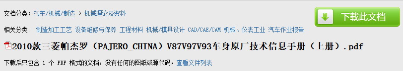

下面是另一份资料:
下面是第三份有关手动变速箱的资料:
从上面的信息来看,V93/97上搭配的原厂手动变速箱,一档齿比不一样。93/97的最大扭矩分别是255Nm/306Nm,不晓得V5M31能承受的最大扭矩一样不一样?我先假设V5M31能承受V97的最大扭矩吧。另外,至少外部尺寸应该是完全一致的。
基于以上信息,我觉得V97应该可以对接V93的手动变速箱,而且V97应该也预留了原装位,可以直接加装,而非改装。至于一档齿比的那点差距,直接忽略了它,也不会有什么不良后果。
