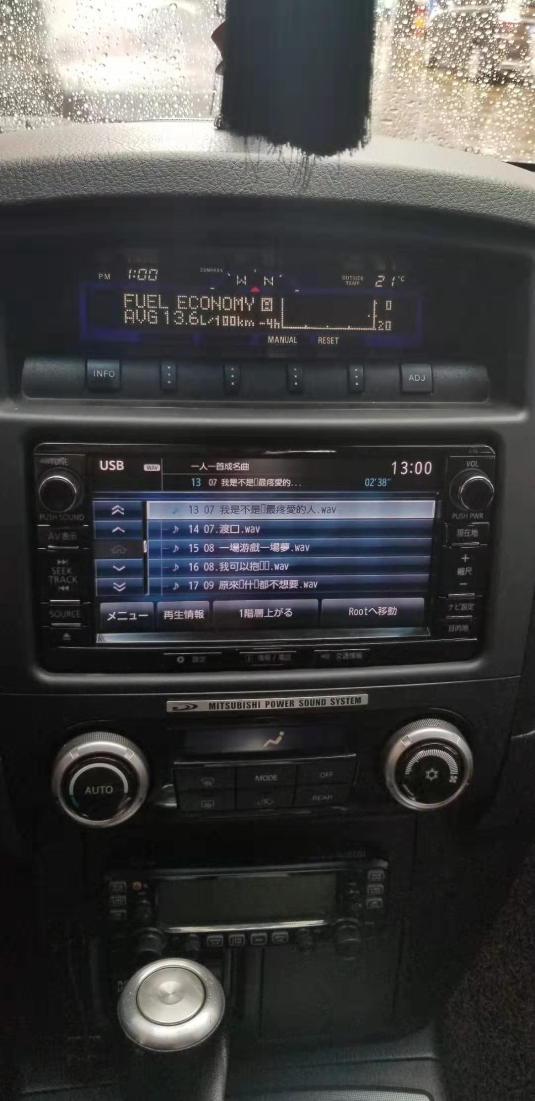

中毒好久,不改一直是个结。我的老款87有功放,但不是来福,网上也没安装案例可参考,只能当次小白鼠。假如不成功也强当个案例吧
拆掉原车六碟CD,直接对插原车插头。机器无反应........
师傅检查过程中
更改接了一根线,好像是开机信号线要重新接
原车这个接口没用了
开机启动,来画面了
功能正常,就是没声音,一检查是功放带协议。完了,难不成成哑巴机了
夜晚这按键灯光和原车保持协调一致,没声音只能看看
不甘心,跑省城找专业人士继续弄,一个功放协议我就不信会搞不定
师傅很专业,加了协议盒后改了几条线,对插原车接口,开机终于有久违的声音了
87没来福的低音炮,只能装个这种超薄型低音,效果还是可以,
全部折腾完毕,DVD 倒车影像 USB 收音机 蓝牙全部正常,遗憾的是没能移植来福功放和喇叭,DTS没法实现。还有就是不支持帕杰罗的CAN ,通信协议无解

油耗看到18·7。有这么高么
