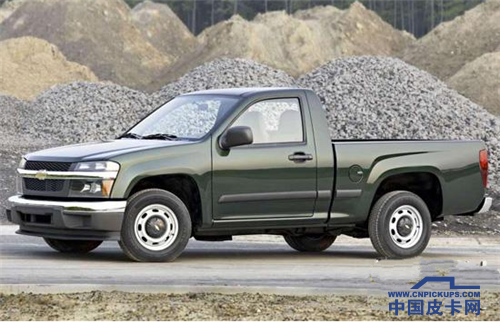

所有的单排皮卡车
奥迪Q7改装单排座皮卡
大众Amarok单排座皮卡
道奇公羊单排座皮卡
东风日产单排座皮卡
丰田LC79单排座皮卡
丰田坦途单排座皮卡
福特系列单排座皮卡
福田拓陆者单排座皮卡
海格御骏单排座皮卡
海拉克斯单排座皮卡
悍马H2单排座皮卡
黄海大柴神单排座皮卡
吉利帝豪单排座皮卡
江铃宝典单排座皮卡
日产途乐单排座皮卡
五十铃单排座皮卡
雪佛兰单排座皮卡
勇士1
长城风骏5单排座皮卡
长城金迪尔单排座皮卡
