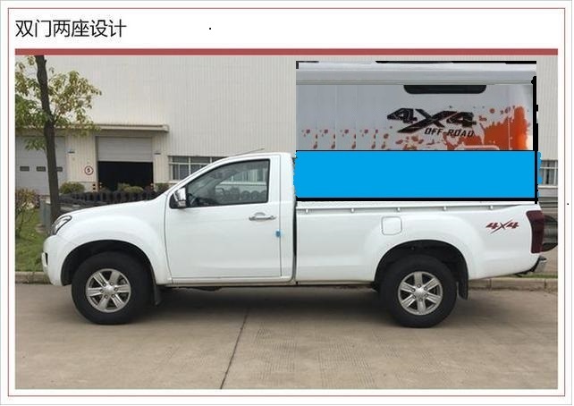

没有公告,只能二人出行,自制房箱-------无奈的选择。最大的缺点是二人。看来找个三人的大皮卡,有可能行得通。
总之:难度不大,价格低廉,车可换,房箱继续。
单排自制房车正常行驶时的效果图
硬升顶后的效果,少了个额头床。只能座二人,没有也可。
内部布局没变化,如果身高短点的,长度1.8减少点。
后面布局也没变化。总长2.3,如果前面床做成1.8米的,那这里深度只有0.5左右了。所以床做短一点,这里尽量深一点
后面还是采用如此的上掀后开门,自制房箱,完全能做到。
