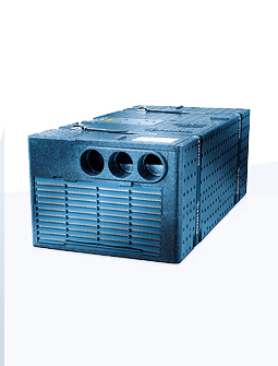

目前比较可行的方案之一:
底置空调有不少好处,占有空间小,安装方便,如图提前装通风管,冷热气散得快。但是最大的毛病,功率有点大。如果保温做得好,而且这个车空间又小,这样一晚上估计耗不了二、三度电。48V100ah的电瓶供电应该能成,后面又有发电机及时充电,这个方案应该行得通。
底置空调大品牌有二个:德国Truma特鲁马  和 多美达。
这样的方式是比较成熟的方式,空调是房车专用,国外用得比较多。
功率大也有好处,外机工作的次数少,空调不容易坏,反而更省电。就象小发动机在高速上行驶反而更耗油。
德国Truma特鲁马房车底置空调
多美达底置空调
底置空调安装方式
